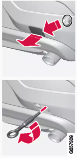

Nu när det finns enkelt åtkomliga stödpunkter i form av fästen för dragöglor skulle i vart fall jag försöka koppla stället mot dragöglan också - för extra stabilitet.
