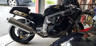

Har äntligen fått ihop mitt gsxr 1100 88 projekt.
Mycket trevlig att köra. För närvarande har den original motor, RS36 samt VoH grenrör med Laser duotech dämpare.
Funderar på vad jag skall göra för att få lite bättre fart i motorn för användning på gata och någon bandag.
Kommer att gå igenom motorn till vintern och montera stakar från vattenkyld gsxr1100.

Har lagt lite tid på att få till ett utseende jag gillar.
Tycker bakänden blev bättre med Airtech Yoshimura superbike tail. :)

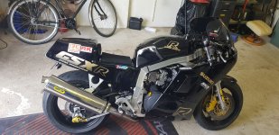

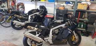

Lite fler bilder.:)
Är lite skillnad på kåpan bak, jämfört med orginal.
Har gsxr 1000 baksving samt bandit 1200 gaffel.
