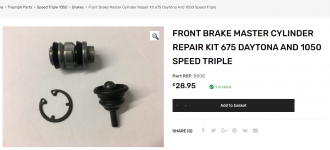

Funderar på att byta bromspumpen för frambromsen då jag inte är riktigt nöjd med hur fritt framhjulet rullar efter jag renoverat oken.
Tycker fortfarande att bromsen ligger an lite för mycket.
Tänker då att det kanske är dags att renovera huvudcylindern eller byta hela pumpen.
Något jag bör tänka på vid köp av pump?
Kan jag montera vilken pump jag vill?
Vad rekommenderas i så fall?
Kan jag montera en brembopump för senare Daytonamodell på min 07’a?

Ja du kan använda bromspump/huvudcylinder från valfri hoj med samma dimension på cliponen (i princip alla sporthojar). Bara välja nåt från en nyare hoj som inte gått så långt.

Tack.
Ska jag se om jag hittar en renoveringssats eller om man kanske ska gå på en brembopump istället.

Finns på EBay från England för runt 600kr (finns för ca 2000kr med och då ingår nya kolvar som sällan behöver bytas) inkl frakt, men då tillkommer väl moms å tull numera ?‍♂️

Jag har köpt delar från Sprint Manufacturing tidigare utan att vara missnöjd. Hur det fungerar nu efter Brexit vet jag inte...

Haha, vet inte varför men jag kollade ju lite för oken ? Aja, inget att se, gå vidare!

har bra relation med min lokal handlare så har bett dem komma med ett pris om de tar hem ett kit till mig.
Ska bli intressant att se vilket pris de kan ge.

Blev billigare att handla lokalt i Sverige än att beställa från UK.
Får vänta en vecka på delarna men det är det värt.
Tror inte jag fått dem snabbare från UK också stöttar man den lokala handlaren.

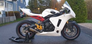

Köpte denna skönhet i våras! Fick några mil på den på gata men sedan provade jag den på bana och den var hur rolig som helst att köra. Nu blir det banhoj av den så jag köpte lite prylar för det som ska lackas och monteras i vinter..
