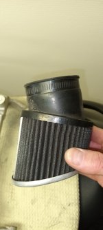

Dags att rengöra eller byta luftfilter på min. Är ej gjort på alldeles för länge, blir ju skitigt fort där framför framhjulet.
(Mitsubishi, ganska liten street-turbo med 60mm filteranslutning)
Satt och tittade på lite bilder på olika byggen och storleken på filtren folk använder
Spelar det stor roll hur filtret ser ut? Flöde? Utformning?
Det som sitter på min nu är MC-Xpress egna. Ett modifierat av dem själva för att få plats bakom kåpan.
Men nu har jag sedan en tid kapat bort den nedre delen av kåpan så detta spelar ingen roll just nu på min gamla klenod.

Kan du illustrera hur du menar? Rookie på luftfilter.
Vet inte vad mc-xpress tar för sitt, men kanske tvättar det jag har. Eller är det inte att rekommendera?
Lite risk är väl att skiten utanpå hamnar inuti om man badar det i lacknafta/lampolja? Man blåser väl med tryckluft efter det också men tänkte ändå....

Man ska nog inte tvätta filter som inte är avsedda att tvättas.
Tycker det ser ut som ett vanligt kn bomull och tvättbart,så ser mina ut iallafall och jag tvättar och sprayar på olja sen en filterstrumpa utanpå drar ju ut på filtertvättar möjligtvis

Tror du ska undvika eller vara försiktig med tryckluft låt det lufttorka är rekommendationen från kn har jag för mig annars kan du nog bättra på flödet för mycket :brynad

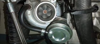

Helt kluven nu. Var inställd på att tvätta det jag har men det filtrerar nog dåligt som Boost3 säger. För jag hittade ett tunnt dammlager i insuget till kompressorhjulet
Ett problem är att hitta ett filter med lång anslutning. Om ni tittar på bilderna i början av tråden så syns det hur nära tryckklockan till WG sitter.
Behöver inte nödvändigtvis vara ett vinklat, men har inte hittat några andra med tillräckligt lång anslutning. Måste vara minst 3cm. Eller ska man sätta på någon förlängning och vad i så fall ?
Korta sidan på befintliga filtret
