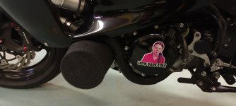

Var till garage med hyrbilen nu innan jag ska lämna tillbaka den, fyfan vilken skön kärra. Kraftfull trots så liten motor, 1,2T (Peugeot 3008, SUV)

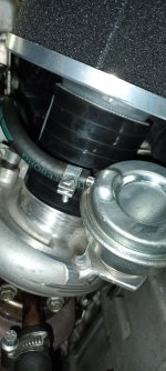

Tryckte på silikonslangen som följde med filtret på turbon, passade perfekt. (MC'n alltså)
Men blir tvungen att modda kåpan lite för att få dit filtret. Men det kommer nog se rätt ballt ut. Är lat så beställde sprayolja från XL-moto.

Tog bort kåpan för att se om filtret gick att få dit överhuvudtaget. Det gjorde det.
Blir lite tajt att få dit slangklämmor men det ska nog gå. Vill ju helst ha sådana som är avsedda för silikonslang...
Hoppas det går att luta hojen också.
Vad tycks? Bad ass eller Penisförlängare?

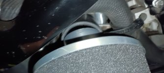

Kapade av silikonslangen ca 3cm, så nu sitter det så långt in det går. Kanske går att kapa typ 1cm på själva filtret, men det avvaktar jag med.
Får se om detta fungerar i praktiken.

Kåpan på
Ursäkta trollningen

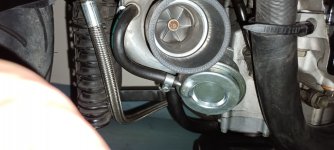

Tog bort Ramair-filtret igår och kollade efter stendamm i turbon. Det var rent som ett barnarsel. Inte så många mil då men uppstår nog ganska fort om filtret inte gör ett bra jobb.

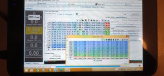

Börjat pilla med Tunerstudio igen nu efter senaste försöket för flera år sedan.
Fick tag i en ny men gammal så att säga, 8" surfplatta med Windows 8.1 att typ sätta fast på tanken när man är ute och kör.
(Tunerstudio kräver Windows. Gammal teknik på plattan från 2015, men räcker för detta jobbet)
Hojen har ju fungerat bra för normal körning så har inte haft tid eller brytt mig så mycket tidigare. På fullgas och fullt ladd får jag 0,7-0,65 i lambda, så tänkte försöka använda Autotune-funktionen, dock väldigt försiktigt i små steg. Visst måste jag förlora hk med den lambdan?
Busan är snabb som fan upp till 200, sen ju fortare det går ju fetare går den eller hur man ska säga....
Inte sett eller hört talas om många som kör Tunerstudio på mc, så tips mottages tacksamt.
En std-busa är nog snabbare efter 200.
Att tillägga är att Tunerstudio och Megasquirt jag har kontrollerar endast extraspridarna i plenum. Därtill Bredbandslambda och blåtandsenhet

Förstår dessvärre inte mycket av programmet som alla säger ska vara så bra.
Med Dynojet och Powercommander förstod man enkelt hur man körde Autotune, loggade och sparade om man så ville.
Jag har tryckt på "Start autotune" och kört några mil med koll på lambdan. Men jag tycker inte det verkar som att det händer så mycket. Tycker det borde vara mera uppenbart att se justeringarna, jag ser bara nollor överallt, så tänkte om det är något "filter" jag missar. TPS signal till boxen har jag inte (ska inte behövas) så provade att ändra den till 0-0 utan skillnad.
I rutan "cell change" är det helt vitt.
Kanske ska ta och spela in en video när man pillar med programmet. Bäst hade varit expertis och dynobänk.
Satte fast windowsplattan med kardborre ovanpå ett gammalt gps-fodral+ett buntband för extra säkerhet, men det sista behöves nog inte...

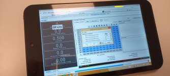

Har bekantat mig lite mera med Tunerstudio nu. Lite laborerande med "filtren" (till höger på bild) så fick jag programmet att göra saker när jag var ute och körde. Ändringarna syns i form av att värdena (millisekunder) i bränslemappen blir rödmarkerade har jag konstaterat.
(Kanske samma för alla program men för mig är detta nytt)
Provade aldrig att avmarkera rutan "update controller" För det är väl den som bestämmer om man vill att blandningen ska ändras i realtid?
Tyvärr så magrar den ur blandningen helt sjukt när laddet kommer. (Med rutan "update controller ikryssad") Kan inte förstå varför. Jag har en tabell med "Target AFR" som ser vettig ut i mina ögon, men tydligen inte....
Kommentarera gärna och lägg er i eller säg till om jag är "ute och cyklar"
