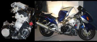

Andersson turbo
Turbotok
upplands väsby
suzuki hayabusa/1000r hybrid turbo 445.32hk SÅLD + Funnybiken + Brandgul Surbusa
Jag skulle nog vilja prova med dom remdrivna turbosarna som finns
kompressor igentligen men består av en turbokomppressor med remdrift från vevaxeln
Jag vet tts i england har nåt busakit med över 300hk
borde va idealiskt för montage på hd motorn å avgasljudet orört
vad insprutningen beträffar så är det enkelt att fixa med större spridare och progresiv regulator funkar klockrent för måttliga effektökningar med överladdning körde själv så på mina busa kit i början (340hk)

Trevlikt bygge!! funkar den bra? ser ut som den är utan plenium? funkar det? hur tidigt får du laddtryck? funkar den vid vanlig lansvägskörning?
jo det är ett trevligt bygge men de e inte klart ännu tyvärr först klar till våren :mad: jo det är byggt utan plenium box kommer att funka bra som fan säger min hovmekaniker :banana

Låter bra.. Håll oss uppdaterade om allt vad gäller detta bygge! bra/dåligt! (lite skeptisk till utan plenium?) Det kan bli smala effektband lite här o var! men det vore stenbra om det funkade! :tummenupp Benny
Peter
Hur villken kapasitet skulle vara passande för tex en busa om man kollar tabellen på http://www.oguraclutch.co.jp/english/e_products/sc/sc_siyou.htm
skulle en TX15 duga? eller hur mycket luft vill den ha?
