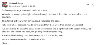

Såg denna på Apriliaforum nyss - massor med olika tips (som här på forumet), men det kokade till slut ner i att lagringen i styrhuvudet var sliten
