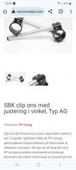

Har skaffat PP-tuning Clip-ons AG modell med bra justeringsmöjligheter men skiter sig lite endå, dom hamnar så pass lågt att gasreglaget tar i kåpan, min tanke va då att skaffa snabbgasrulle där vajrar kommer på ovansidan av styret, men då måste jag lösa start å stopp reglage med. Allt sitter ihop på orginalgashandtaget.
Gsxr 1000 2009 är modellen.
Nån som har något tips på hur ni löst det snyggt?
Uppdaterar lite..
Jag har nog bestämt mig för att plocka bort reglagen på båda sidor.. och koppla in en start knapp bara. Men vad händer när man plockar bort och rycker ur kontakterna till allt detta? Sitter ju även en kontakt till kopplingsgreppet som jag antar är till för att man inte ska kunna starta hojen utan att ha kopplingen indragen?
Tänker skaffa snabbgas med.
Jag kanske har tagit mig vatten över huvudet nu.. detta skulle ju gå smidigare hade jag tänkt:cry:

Det behövs kanske med, fast gashantagets vajrar tar i nästan hela vägen så styrstopp skulle inte hjälpa just för det.

Jag begriper inte riktigt vad du är ute efter...? Du har skaffat clip-on's som hamnar så lågt att gashandtaget tar i kåpan. Det kan rimligtvis inte vara en vettig ergonomi...? Sedan pratar du om att ta bort omgivande saker så att dessa clip-on's ändå får plats...?
Har du verkligen kört dessa clip-on's så att du vet att de erbjuder en vettig ergonomi...? Att bygga om halva hojen för att få dit clip-on's som sitter uppenbart för lågt känns märkligt.
Jag skaffade Clip-ons (med vad jag trodde) bra justeringsmöjligheter just för att slippa sånt här. Jag har alldrig testat några andra än dom orginal som satt på.
Jag är bara ute efter att få dessa att passa.
Hur ska man veta vilka clip-ons man ska ha?
