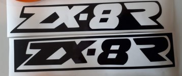

Dekalen är i A5 size ungefär, kan göras mindre men utan text i (kan lägga tiden under/över) eller max 600mm bred.
Ska fixa layout för svenska banor oxå, det går ju att fixa alla olika konstiga banor bara man har ett hyggligt underlag.

Leta upp symbolerna på nätet, gärna eps eller annan vektor så är det bara lite pill att få till och skära ut, men linjer bör vara 2-3 mm som smalast för att det ska funka.
Iofs så går det bra med vilken bildfil som helst men det tar en d*la tid att få till nåt.

Kombo två färger
Svarta monterades först, såpvattnade lite grann och lät det vita glida in (läge för missuppfattning :tuttar ), torka 1h och sen av med monteringstejpen.
