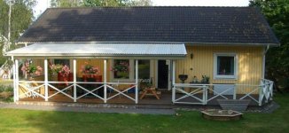

Har en stor alltan och det är oslagbart! 4,30m x 12,50m var av 2/3 under tak!
Kan varmt rekomendera att lägga några extra kronor på en stor alltan och att inte göra den smalare än 4m då det underlättar när det skall sitta mycket folk runt ett bord!

Här är bild från mitt altanbygge, ca.55 kvadrat.
170 virke till bärlinor, 70 virke till strö och ett lusthus på hörnan.
