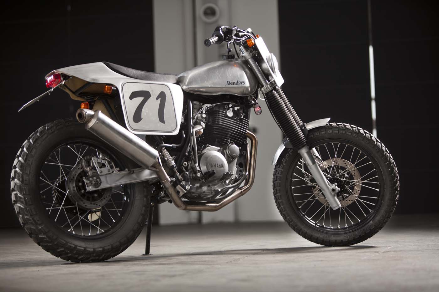

Tracker?
http://2.bp.blogspot.com/-5K2iMUHOb...ttersport"+by+Benders+Echte+Motorrader+04.jpg

Jag gillar denna lite.
Dels lite för att jag inte ämnar att sätta kapen i ramen då den numera är pulverlackad och klar och den där ser ganska intakt ut rammässigt.
