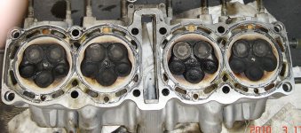

så här såg min ut i toppen när jag lyfte igår, rätt normalt tycker jag.
