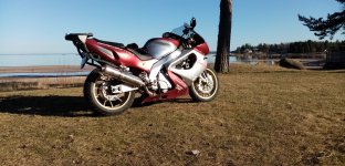

Äntligen är premiären efter fälg bytet gjort.
Det är ju en hel del mek som jag gjorde lite längre upp i tråden men konsensus av modifikationer för att få på Mt09 fälgar på en gammal thunderace är följande.
Mt09 fälgar med skivor Är många kg lättare det märks jätte väl mycket mera lätt styrd är mera som en tramp cykel den svänger nästan bara man kniper om tanken o lutar kroppen.
Inga vibrationer eller obalans i hjulen efter att arborrat upp lagerlägena för att få i större lager så original axar passar. Detta var väll det som oroade mest. Lätt att misslyckas när man sätter upp en fälg i fräsen.
R1 gaffeln o gsxr bakdämparen från öhlin gillade verkligen den mindre ofjädrade vikten potthål märks knappt alls och naturligtvis spelar den mindre vikten roll på bromssystem.
Sedan kanske kan 17 kg mindre på mej ha någon form av betydelse.
Skit nöjd måste jag säga en sten mindre i hjärtat,
enda som möjligen kan vara av ondo,
jag monterade ju en insats i avgassystemet då det nya helsystemet från black widows var aningen högröstat.
Jag hör hastighetsmätare wiren upp till 40 km?
moddlaren
Avliden medlem
13 Dec 2016
i skogen
YZF1000R
Så ytterligare ca 20 mil o ingen varmgång i lager eller att något har börjat lossna, alla moment är efterdragna så även detta är ok.
Hastighet mätar wiren stör mej dock ilåg fart ta ur insatsen så wiren tystnar kanske?.
Testat lite mera svänga o trots styrdämparen så när hon faller in svänger hon helt o hållet själv, nu får jag axelerera genom böjarna då hon automatiskt faller nedåt. Väldigt mycket trevligare än att ligga o tvinga ned henne som original.
Tänk om Yamaha hade gjort detta från början vilken ännu trevligare hoj hon varit då.

Ja nu är ju ytterligare 40 mil laggda och jag kan bara säga att detta fälg bytet är nog det bästa som hänt på min gamla tjej.
Hon var ju lugn o trygg man tog tag i henne o kröp upp på hennes kurvigt formade rygg kröp ihop höll fast och hängde kvar när hon började få upp ångan hon var ju som vilken medelålders kvinna som helst låg där hon låg ville man testa något fick jag provocera för att testa, ville man prova något hon inte gillade fick man tvinga fram det och när man väl tvingade så fixade hon det galant, men jag var lixom tvungen att tvinga.
Sedan hon fick nya skor beter hon sig som en 20 åring när man ligger på henne hon kan lätt byta ställning och spår ett lätt avslag in i en kurva gör att hon faller in omedelbart o nyper apex att sedan ge fullt o ändå kan jag fortsätta hålla henne i ett tight spår eller tighta till det Ytterligare om jag vill detta hon reser sig inte upp ur nedläggen på samma sätt längre.
Maken till att helt plötsligt vara lättsväng ändå rocksteddy provocerade en hel del för att se om jag kunde provocera fram någon typ av vobbel känsla, men icke iallafall i dom farter jag höll igår med +14°.
Allt behov av motstyrning är totalt borta hon svänger direkt man trycker till med knät på tanksidan, provade att sätta mej upp i 90 o släppa styret o sicksacka mellan dom vita mittstrecken på vägen med endast att styra med käna o det går finfint.
Men iomed dessa betydligt lättare fälgarna så blev hon piggare=mindre massa att sätta fart på, men med mindre massa kon en sak hon blev mindre stabil i sidvind, innan var ju tjejen helt orubblig (som vilken kvinna som helst när man missat bröllopsdag eller födelsedag)
I nästan vilken storm som helst.
Detta är väll det negativa med lättare fälgar.
Men för dom som kör bana med en gammal R1 eller vad som helst med 3 eker fälgar som är tunga som svin, att då göra detta bytet till nya mt07/09 fälgar är att få en ny hoj som är bättre på allt, ax fjädring o inte minst kurvtagning.
Nu är bara det där jävlar anammat frambromsen nypet kvar att få till men det hänger garanterat på att jag har original R1 sinterbelägg o dom är inte riktigt med i att hugga tag i skivorna som jag önskar.
FÖRSLAG PÅ BELÄGG MOTAGES TACKSAMT. av folk som vet vad dom pratar om o har testat.

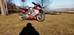

Jaha som många redan vet så blev ju acen attackerad av en svart v70. V70, n gick ju inte helt skadefri ur bataljen men lade ju krokben på mej o acen.
Acen lade sig surt på sidan på en gräsmatta husse klarade inte av att bromsa o styra på fuktigt gräs, ABS?
Nå skador på mej verkar vara 0 st
Skador på kläder o hjälm 0 st
Skador på acen.
Tja kejsaren behöver nya kläder, igentligen bara sido kylar plasten o plasten runt instrumenteringen.
En biltema blinkers
En krach puck
En backspegel.
Och ett nytt skal på ljuddämparen då det polerade rostfria skalet har lekt med en grinigt katt med stilleter av titan.
Så nya backspeglar köpa 500 spänn
Krachpuck svarvar jag själv
1 m10*1,0 70 mm lång till krach puken 50 spänn
Biltema blinkers köpte jag ett tiotal paket så det finns.
Men det kompletta kåpsettet. Skall jag ha ett röd silver eller skall man gå loss o kustomisera? 1000 spänn extra o jag får vilken lack eller kombination som helst. Ni vet helt unik på Blocket.
Beställer på mondag så ös på med färg kombos nu fredag lördag söndag.
Mvh acen hälsar att ni skall få se på fan hur snabb hon bilr efter kustomiseringen?
