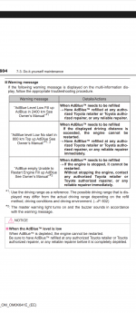

Förbrukningen av adblue ökar/minskar med soppaförbrukningen.
Jag kommer enligt manualen 800 mil på 13.3 liter adblue och då drar bilen ~0.9-0.95.
Gällande varningar/ej start så är kör majoriteten av alla personbilar dessa (finns säkert något regelverk).

Första varningen "Du har 240 mil på dig att fixa problemet" :hihi
Andra varningen "Vi menar allvar, du har bara 80 mil på dig"
Tredje varningen "Din dumma jävel, stänger du av nu så låter vi dig inte starta igen" :huvet
Det är väl bara att ta bort sista steget med diagnosdatorn och låta övriga varningar vara kvar då?
Hursomhelst låter det ju inte som något problem för privatbilismen om tanken räcker 800-1000 mil, skulle man ha sopslut nu och lyckas fylla så har ju genomsnittsbilisten ett år på sig att få tag på en dunk till
