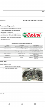

Tjena! Dags att ge hojen en vinterservice, olja och filter har jag (blir tredje bytet i år, 700mil), drivpaket köper jag på saeerla i norr. Men vart får man bra pris på luftfilter (nåt speciellt som rekomenderas?), Tändstift? Kylvätska?
Nåt annat man bör göra? Bromsar, däck, och bromsvätska bytes ofta så det är inget jag nödvändigtvis gör nu.
Kan man få tag på serviceschema någonstans?

Se sid 63-65:glömdet

Tack! Guld! Fan det var ju ingen märkvärdig service hojen ville ha :) Bara ventilspelet som blir lite tråkigt mitt i nästa säsong ? Eller så får jag bara köra lite mindre...
På 700 mil är det inget speciellt. Olja, kanske oljefilter. Överkurs att byta tre gånger på 700 mil. Två gånger räcker och blir över. Nya däck borde dock vara på sin plats om du kört som folk och inte bytt än. Drivpaket om 1000 mil minst.
Tuono är ingen magisk hoj som kräver extra. Kör en storservice på 2000 mil med ventilspel, luftfilter och tändstift. I övrigt byt slitagedelar(broms och däck) samt vätskor enligt intervall.

Kör mkt bana, så känns bra att byta ofta, gratis olja dessutom. Den har gått 1500, jag kört 700. På mina mil har det gått åt tre set gatdäck minus ett fram, samt några slicks, kör allt till de är sopslut förutom framdäcken.
Jag håller ordning på hojen men ville senserviceschemat så jag inte missat nåt Lämnar inte in! Drivpaket byter jag alltid vartannat år.
