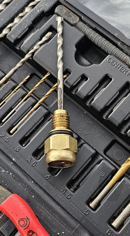

Har en skrotis alla vill låna helt plötsligt och det ena efter det andra går sönder vilket jag reparerar för nollbudget. Redo för skroten men bes något år till.
Sköt en tryckgivare, tror jag som sitter bakpå pumpen. Bytte billigt, gick några mil och den försökte skjuta ett hål i torpedväggen ännu en gång.. hepp.
Om jag pluggar givaren och kör öppet lock alt. boRra, tror vi det kan fungera? Begriper inte riktigt hur tryckregleringen, mekanisk pump, fungerar men antar att det är returen som öppnas, kanske? Sen är det väl bara att testa köra med kontakten öppen och byglad för att se när returen flödar.
Om det är såhär det fungerar vill säga..
Borrplugg som kapas till

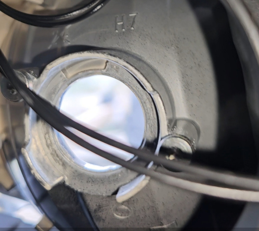

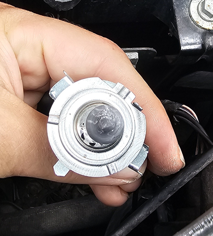

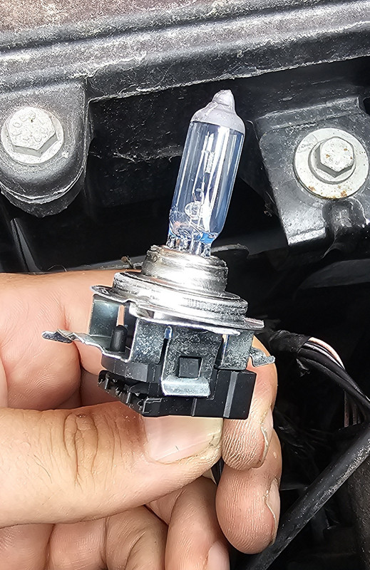

Är en hyggligt begåvad lampbytare men här gick han bet =/ Har för mig det var samma elände på Renaulterna för 20 år sen men serva dom sällan och fick aldrig in snitsen. Beföre mig hade meken gett upp och kastat in lampan vilket resultera i ombesiktning, reflektorn hade klarat sig.. ett strålkastarbyte hade iofs varit enklare men men.
Hur gör man? Master hästtransport -16
Instruktionen säger; Vrid ett kvarts varv (ingen bygel) - åt något håll men gissar medurs för mont..
Blecken är lite stukade, kan vara det men begriper inte konstruktionen
Tittade så gott det gick på andra sidan även om jag glömde skicka ner kameran på den sidan kom jag på nu, snille..

Kula!
Sen har jag tvättat arslet på fölet medan damen höll den still, brottargrepp. Nästa gång kör jag vattenslang och sopkvast, salvan ska ändå dit men var enklare åtminstone.
Ser den lika ut som 2008'an så kan jag kolla imorgon. Ska ut och fylla ac'n och då rotar man ju ändå nära slamporna.

Hitta ingen video/bild som visa tydligare än instruktionsboken = en bild men ovan instruktion. Såg dock att andra modeller hade likadan modell men inget utförligare som sagt.
