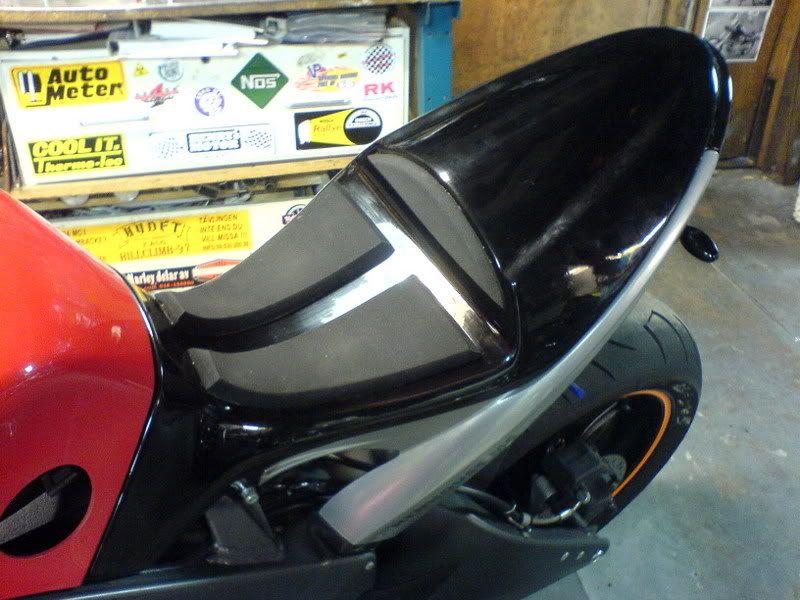

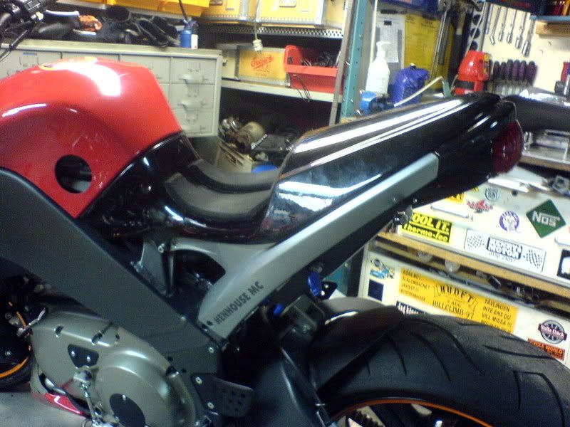

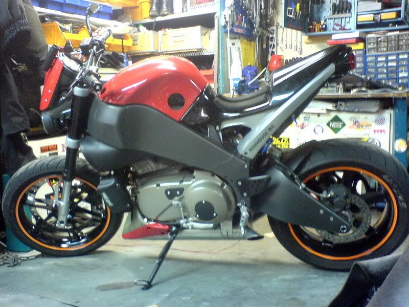

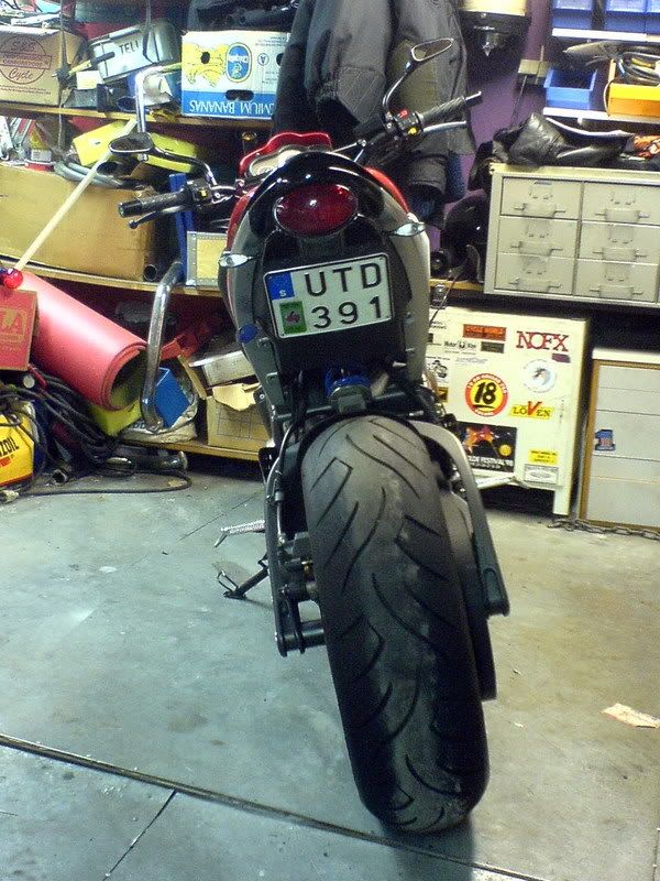

Jag hade tänkt konvertera till en sån här bakdel. Ger hojen en lite argare look, eller hur? :) Kitet kommer med distanser som höjer bakramen och gör att den lutar lite mer framåt.
Men eftersom grabben börjar bli gammal nog att åka med så skiter jag nog i det. Byter bort kitet mot en hel och fin sadel från XB9S eller någon annan sadel som är låg och passar på en XB12S. Eller om nån vill köpa för 2800 spänn, vilket är vad jag betalde från England. Kostar 360€ på Speed of Color i Tyskland. http://www.speed-of-color.de/index.php?cat=HECKUMBAUXB&product=XBHB-009
