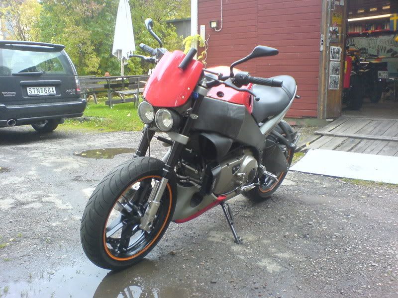

Svarvade en shift light, slår ju i det jävla varvstoppet hela tiden :huvet
http://i117.photobucket.com/albums/o71/Bjorne666/DSC00433.jpg
Fixade ett vevhusventilationsfilter
http://i117.photobucket.com/albums/o71/Bjorne666/DSC00442.jpg
http://i117.photobucket.com/albums/o71/Bjorne666/DSC00440.jpg
Eloxerade gaffeln svart
http://i117.photobucket.com/albums/o71/Bjorne666/DSC00439.jpg
Nu ska bara ramen och plastprylarna målas.

Vad roligt med lite byggbilder! :tummenupp
Snygg shiftlight! Är det varteloxerat eller har du svarvat huset i svart nylon?
Diskret ventfilter men behöver du ingen catchcan för kondensvatten och oljedroppar?
/J

Var fick du betala för eloxera fram benen och var gjorde du det? några tips mkt rengöring innan eller?

En liten fråga; vad använder du för att trigga shiftliten?
En fråga till; har du fixat och donat nå't mer med ECM-spy? Några tips? Tänkte hooka upp hojen till dator nästa helg. Mest för att kolla hur programmet ser ut och funkar.

Tack! :) Shiftlighten är i alujumjum och svarteloxerad.
Min erfarenhet är att XB'n inte alls trycker ut lika mycket genom vevhusventen som andra HD motorer. Killarna på Bad Weather Bikers verkar vara av samma uppfattning, så jag provar så här.
Tänker använda Dynateks Shift Minder modul. Får förhoppningsvis hem en genom en polare som är i USA nu. Annars säljer ju Moto Speed Dynatek.
Gällande ECMspy så läs sista siffrorna på din ECM för att se vilken ECM du ska välja när du startar programmet. Använd nyckeln längst upp till vänster för att växla mellan realtidsvisning och att ladda upp/ner EEprom och bränslemappar. Tog mej en stund att komma på... Funkar skitbra!
En ambrosia kaka. Det har sina fördelar att ha klubben granne med en eloxeringsfirma :) Bort med all olja bara. Benen är redan natureloxerade så det får man köra bort i aveloxeringsbadet. Normalt så betar dom innan eloxering så det är inte mycket förarbete att tala om. Scotch brite, polering eller vattenslip funkar bra.
Säg till om du behöver hjälp med eloxering så fixar vi det.

Aha! Snyggt blev det iaf!
Ok, ja det är ju bara att prova. Det brukar vara när man går upp till 10.5:1 i komp som det blir lite större krav på ventilationen.
Men det är ju bara att prova, jag tror att det kommer att drälla ned filtret om du gillar att gasa. Men det är ju bara min gissning. ;)
