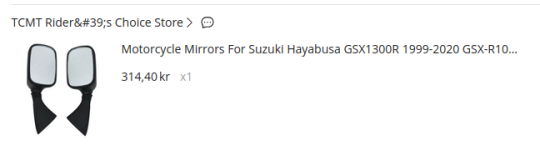

Nu klarnar det varför speglarna känns solida, då jag kollat lite mer upptäckte jag att det är aluminium armar till speglarna. Den enda tveksamheter som jag har är om kulorna på styret är för mjuka, testade att flytta ena spegeln till en av RAM-kulorna som jag har på styret från telefon och äldre GPS-fästet och med spegeln på den kulan sitter den som berget.
Som jag ser det ku kan man i värsta fall få byta ut kulorna på styret till äkta RAM-kulor, men som sagt jag vet inte om de mjukare kulorna är bättre för att dämpa vibrationer eller om dom tar upp vibrationer. Skulle så vara fallet lär man ändå komma undan med halva priset mot äkta Doubletake.
Har lästa att vissa klagat på att även Doubletake har mjuka kulor som blivit deformerade i värme.

Eller, det var här jag köpte dom 2 st i paketet för mindre än 400 kr inklusive frakt och moms.
Men det finns mycket att välja på

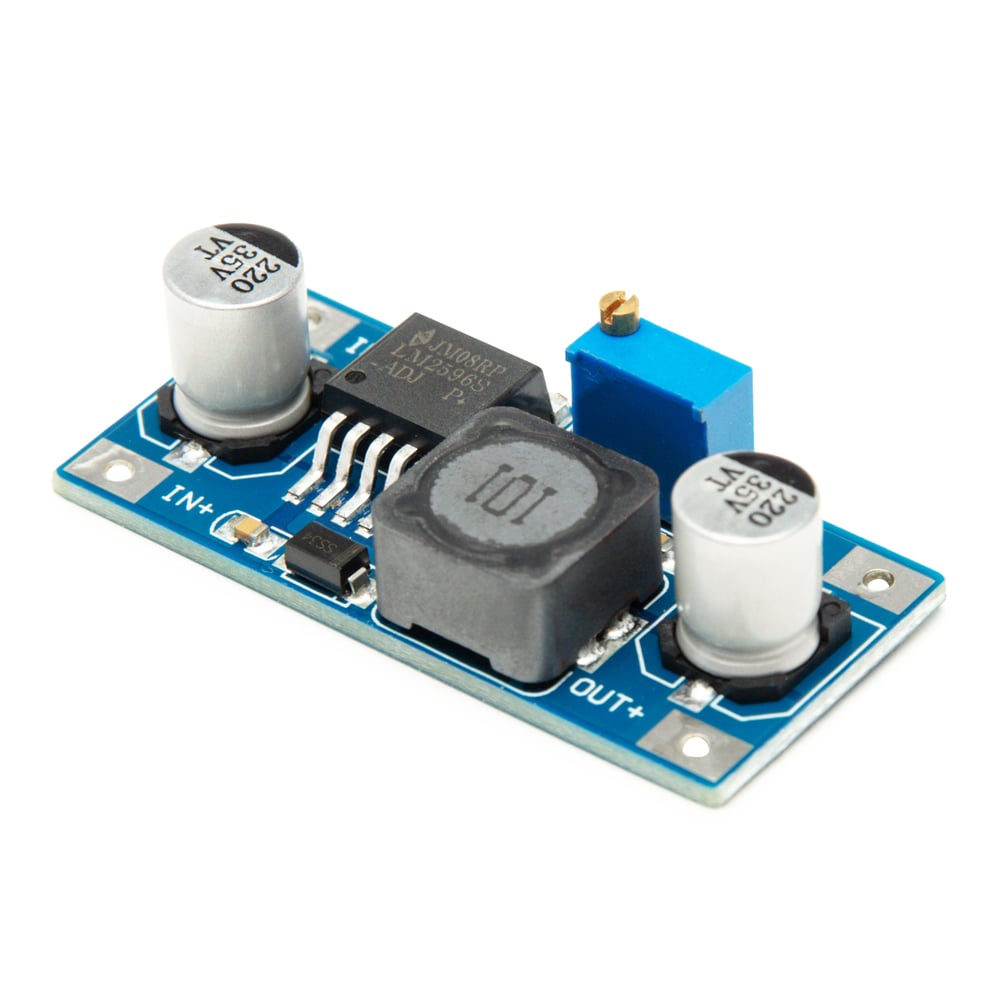

Började med backspeglarna efter Highsidat med Busan. Dom fanns ju inte original från Holland. Köpte främre kåpstaget från Holland för ca 5000 kr men såg alternativet för ca 800 kr från ALI så jag köpte det med bara för se vad de kunde. Passade utmärkt, gjort i aluminium, original svetsade stålrör, monterade original från Holland. Sedan blev det solpaneler, de ger upp till 24 Volt så det behövs spänningsregulator och en diod efter spänningsregulatorn så batteriet inte töms på natten. Spänningsregulator för ca 14,5 Volt ut, ca 13,8 Volt efter diod till batteriet finns hos Kjell.
Osv Bättre Manometer 4 bar till Luftpåfyllaren från Biltema med 12 bar original, fick montera strypning i luftpåfyllaren för lätt köra över 4 bar .....osv
