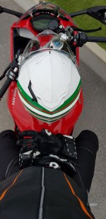

Backspeglarna fungerar inte. Jag kan inte se vad det är bakom, om de ska köra om vilken fil de befinner sig i och om det är bil, mc, lastbil eller ett utryckningsfordon. Det är nog fler i Sverige som har samma problem.
Jag har läst om det här på https://www.ducatisupersport939.net Det finns några trådar om problemet.
NHTSA National Highway Traffic Safety Administration har efter att ägare i NordAmerika beklagat sig fått Ducati att göra "Recalls" på alla hojar (tror jag) i USA och Canada. De nya speglarna ska visst fungera helt ok.
https://www.nhtsa.gov/vehicle/2018/DUCATI/SUPERSPORT#recalls
http://canadamotoguide.com/2018/11/15/ducati-recall-15/?shared=email&msg=fail
https://www.ducatisupersport939.net...ort-939-recalls-tsbs/15922-mirror-recall.html
https://www.ducatisupersport939.net...plaints/4505-mirror-vibration-complaints.html
Det finns ingen sådan Recall på min hoj och jag har pratat med min återförsäljare, de tror inte att det kommer någon i Sverige.
Är det någon mer som är besvärad av dåliga backspeglar?
Jag kommer i alla fall att skriva till Transportstyrelsen om detta. Det är surt att bekosta nya backspeglar själv till en ny hoj.

Ja, de är kassa på min hoj också, funkar i stadstrafik men över typ 80 är det som du beskriver. Jag är dock van att köra stånka och då är värdelösa backspeglar standard. Med det sagt borde de kunna vara bättre på 939an. Vad gäller recallen i USA så är det flera som sagt att den nya modellen av backspeglar som monteras efter recall bara är marginellt bättre än de ursprungliga så skulle inte förvänta mig alltför mycket. Möjligen om någon aftermarket-leverantör kan göra en bättre modell.
elkenneth
Medlem
12 Feb 2008
Norrtälje
Nej
Ja då får man väl hitta på något annat, synd att dom inte kan komma på hur man tillverkar backspeglar man kan se något i.
