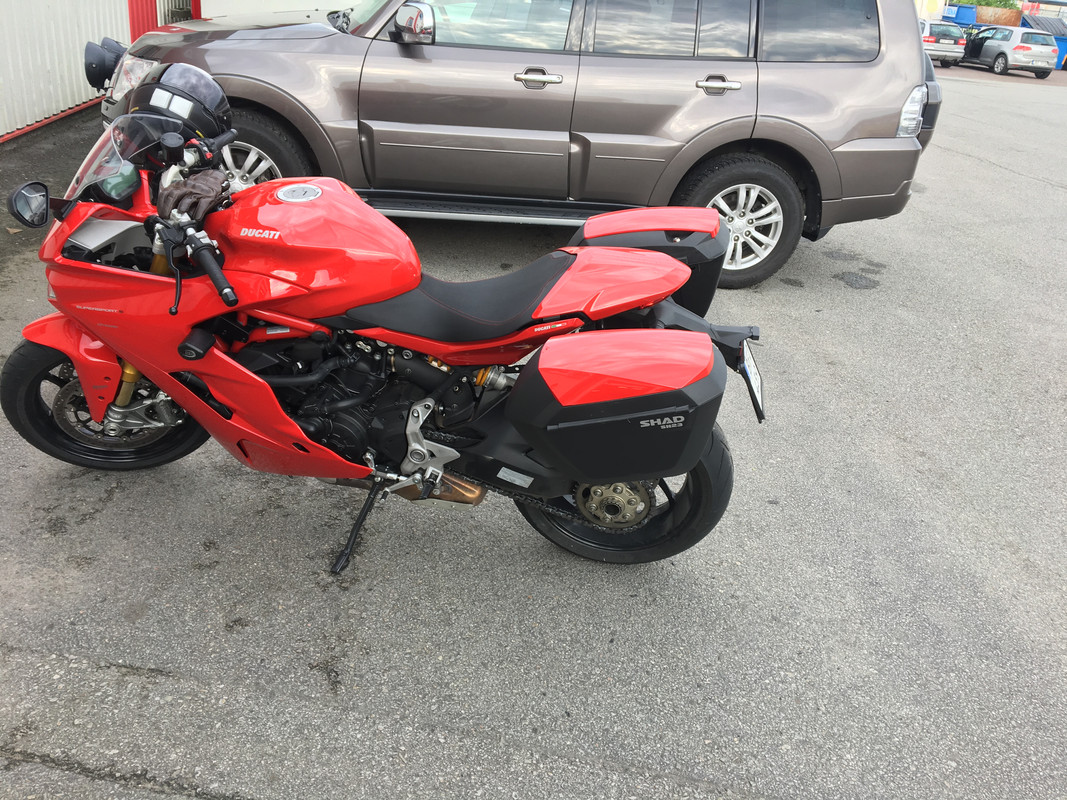

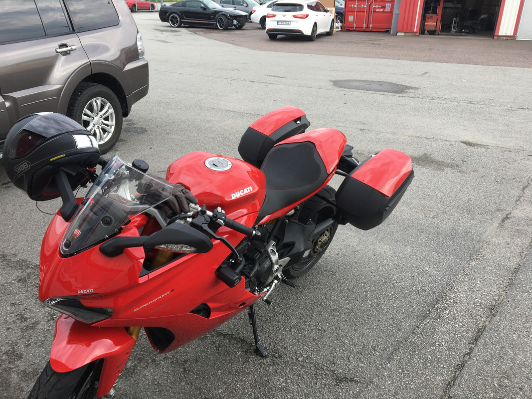

Hade ingen lust att pröjsa 12000 pengar för väskor som inte går att låsa och som inte är vattentäta. Byggde istället ett eget fäste till SHAD SH23-väskor som är låsbara, av plast. Blev riktigt bra, tycker jag, och kostade totalt ca en fjärdedel av OEM-väskorna, inkl lack av täcklocken i Ducati-rött.
Jösses vad snyggt! Helrätt. Aldrig ge handlarn 12000kr... Jag kommer troligen gå på en även enklare setup med egen support på undersidan... Siktar på under 1500kr - 2000kr ;) Ska försöka lägga de under sadeln så min medåkare även kan sitta bekvämt med dessa på.
