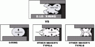

Som du ser på bilden kan smörjmedlet komma in på x ringskedjan.
Jag hade en lång diskusion med en herre från D.I.D när jag skulle köpa min kedja där jag högljut protesterade mot smörjningen på X-ringen. Han hävdade att det kan komma in men inte ut. Tillslut gav jag mig i mitt resonemang. För han borde vara kunnigare än mig. Hoppas det här ger lite förklaring. :)
En annan fördel med X-ring är att du minskar friktionen med ca 50% mot en o-ring. Vilket gör att du förlänger livslängden med mellan 50-100%.
