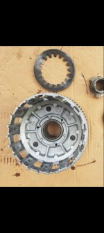

Sista frågan är det svårt att byta ut hela kopplingen. Har köpt en komplett med korg och allt men inget låg som det ska, får kika hur det ser ut i gamla. Men är det nåt spec man ska tänka på? Sitter den bara med typ tre skruv?

Ja den där manualen laddade jag hem idag, bläddrat fort i den.
Kopplingen hugger så fatta jag det som att det är oftast jack i yttee kopplingskorgen som orsakar detta även tryckplattan sa en vän kunde orsaka det.
Hittade en komplett koppling på ebay som för det otränade ögat ser ok ut. Så tänkte att det är lika bra och byta ut hela paketet i samma veva.

Det kan bli kanter på kopplingskorgen som gör att det hugger, dessa går att slipa till. Det gjordes på min gamla och funkade perfekt efter det. Passade dock på att byta lameller samtidigt när det ändå var isär. Om du redan köpt, slipa till och spara den gamla som reserv :)
Värt att notera : man kan göra detta EN gång. Behöver man i framtiden göra det en gång till blir resultatet för stort glapp mellan korg och lameller så man får fort nya hack.
Till TS: lägg gärna upp bild på den nya korgen. Inte alltid så lätt att avgöra om en beg kopplingskorg är ok, jag har själv fått hjälp att bedöma beg prylar innan köp, tycker det är en hjälp även om det alltid är man själv som tar beslutet i slutändan såklart.
Slipade du med nåt fint sandpapper eller bara en fil?
