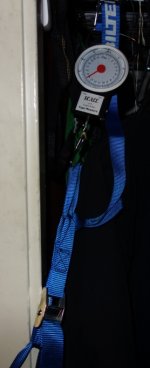

Gjorde ett test med en bagagevåg mellan hatthylla och tungt förmål + mina fötter (102kg) på golvet och drog åt spännbandet som jag brukar. Resultat 14kg på bagagevågen.
Som jag ser det brister ett spännband av den här typen pga tillverkningsfel som jag dragit åt som jag brukar så brister inte nästa Spännband.
    140.2 KB · Visningar: 16
    323.8 KB · Visningar: 16
