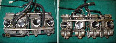

Hej Sporthojare.
Suzukin Gsxr750SP 1994 som jag har haft stående ett tag. Där har förgasarna blivit helkörda inuti pga: gammal dålig bensin. Behöver nu köpa servicekit med o-ringar och packningar. Eventuellt några munstycken ochså.
Förgasarna är Mikunis Flatslidemodell. TMR40. Var hittar jag sådant i Sverige. Eller vart söker jag mig i utlandet. Mvh Toyman

Hej Sporthojare.
View attachment 370487View attachment 370488View attachment 370489View attachment 370490
Toyman!
Kolla med Braigasen, han håller till i Göteborg vilket inbjuder till en lagom hojtripp:tummenupp
http://www.braigasen.com/mikuniparts.htm
