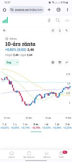

Angående det fetade så har du här en bild över hur 10 årsräntan förändrats de tre senaste månaderna. Den säger endel om vad marknaden tror.

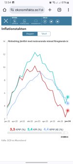

Och idag kom det ju färsk inflationsstatistik.
Och jag vill påminna om att inflationsmålet är 2% och även om all media med sina experter pratar om sänkta räntor och fallande inflation så tycker jag att profetiorna om sänkta räntor är att sälja skinnet innan björnen är skjuten.
