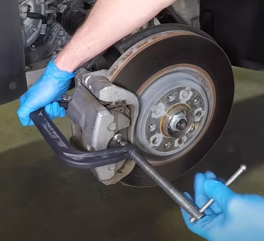

Det här är smart, aldrig tänkt på men vad farao heter den på svenska?
Får bäst resultat med c-klämma men hittar ingen stor som på bild, helst med både pinne och fattning för hylsa/spärrskaft/mutterknackare. Gärna över disk i Sthlm med omnejd.
En stor polygrip och en hylsa gör samma jobb bror.

Är det inte jobbigt att bromsa om man måste ur bilen hela tiden...?
Absolut, har träslöjdat för lite ;) Nä men en vanlig tving är nästan alltid med rakt mothåll, bromsok är sällan platta runt om åtminstone. Nippel på insidan eller normalt som man istället riskerar slå av när tvingen vrider sig.
Den här är nästan rätt men djupare/längre böj behövs, alt. att där skruvplattan möter mothållet är nedflyttad några cm och då menar jag inte en plast/gummikådis över cirkeln/fyrkanten. Ja en fast hylsa skulle kunna fungera men skönt att slippa konstruera varenda gång, svetsa med hållfasthet i gjutgods eller alu. som dom kanske alltid är blir nog tveksamt för undertecknad. Snabbtvingar brukar kunna vara utformade nästan rätt men en sådan som orkar/håller för att trycka in en kärv kolv lär kosta boda o femti.

Nå vilken välsorterad verktygshandel som helst borde ha en "C" formad, men jag har nog tidigare använt en helt vanlig rak och en 19mm hylsa.
På Volvon gick det alldeles utmärkt för hand bara man tar rätt grepp, fingrarna runt okfästet bakom, och vrid in händerna med handflatorna mot "flytande" cylinder. Smutt på 5 sekunder. :tummenupp
Hitta ingen välsorterad :)
Fick bli tema-lösning då det är lite bråttom med klotsbyte, visste redan om toolet. Kommer fungera nästan lika smidigt som tving men tyckte det var fiffigare.
Handtag, 6-kant Och 1/2 som dom vågar illustrera med en mutterknack visste jag inte däremot, det var positivt. Kanske håller ändå, kanske. :smasha
