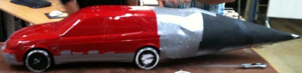

Jag läser Teknisk Design, vi hade en del fordonsaerodynamik i strömningsläran.
Här är våran förbättrade SAAB förberedd förvindtunneltest :tummenupp.
Vi fick ett Cd värde på 0.222. Kanske ska ringa SAAB och fråga om dom är intresserade? :D
