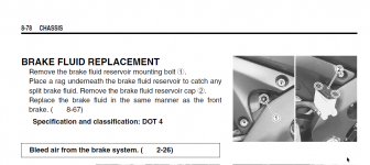

Har bytit till koppling och frambroms, men hur kommer jag åt behållaren till bakbromsen? Har plockat bort sidokåpan och lyft upp tanken men det hjälper inte.
Måste jag plocka bort tanken helt och hållet? Känns ju skumt isf...
