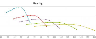

Two Stroke Man:
Jag gjorde ett snabbt försök, osäker på om jag har rätt data till hojen dock.
Utgick från denna dynokurvan:
Sedan använde jag däckstorleken (som förvisso inte påverkar växlingspunkt) från wikipedia, 19" och 120/90 däck.
Utväxlingen tog jag från gearingcommander, de hade lagt in för en hoj från 2002.
Drevning 14 / 47
Primary reduction 2.538
1 32/16
2 26/18
3 26/22
4 21/22
5 19/24
Matar man in den datan får man denna graf
Nu var jag lite slarvig och tryckte in jättemånga mätpunkter. Men punkten innan linjerna skär är alltid 7100rpm och punkten efter linjerna har skurit är alltid 7700rpm. Så det ser ut som att 1->2 sker vid nästan 7700rpm och att 4->5 är vid 7200rpm eller så.
Har jag hittat en heltokig dynokurva eller fått fel utväxling får du säga till, så gör jag ett omtag! :)

Two Stroke Man:
Drevning 14 / 47
1 32/16
2 26/18
3 26/22
4 21/22
5 19/24
Det stämmer säkert. Har nog aldrig tänkt på det men jag ser nu att vridmomenttoppen och effekttoppen infaller på nästan samma varvtal och effekten faller ju snabbt på högre varv så det är nog effektkurvan som tydligare förklarar varför man vill köra en 500 på låga varv.
Enligt effektgrafen vill man väl ligga och dra från 6000 till 7500 rpm, även om den går att varva till drygt 8000 rpm.
Lite kul i sammanhanget är att åskådare ofta tycker att 500-förare ska varva mer men där uppe i varvtalet har motorn alltså redan börjat tappa mycket effekt.
Ah, kunde varit tydligare och sagt vilket varvtal man landar på efter växling också.
Det ser ut att vara cirka 5500rpm på tvåan och närmre 6000rpm för trean, fyran och femman. (Precis som du läste ut ur effektgrafen).

Detta känns som en motsägelse, men är inte det pga sambandet mellan dem,
Effekt = vrid * rpm (om vi tillåts slarva med enheterna),
och det faktum att motorn någon gång slutar varva.
Vid vridmomentstoppen är tillförseln av km/h per tidsenhet som störst, alltså det vi normalt benämner som acceleration. Vid effekttoppen är tillförseln av rörelseenergi som störst. Men rörelseenergin beror kvadratiskt på hastigheten, så det är inte givet att tillförda km/h per tidsenhet (acceleration) är som störst här. Resonemanget förutsätter fix växel.
Det där kan klassificeras som värdelöst vetande eller möjligtvis handhavandefel. Om du vrider full mutter vid motorns vridmomentstopp, så ligger du på fel växel. Du får högre acceleration genom att växla ner.
J_Park
Socio #5052
19 Nov 2005
Lund
Ducati MTS 1000DS \n Triumph Daytona 675
Intressant läsning!
Då jag jobbat en hel del med att karaktärisera elektriska maskiner föredrar jag att jobba med vridmoment och vinkelhastighet primärt, snarare än effekt. Främst pga att effekt är en matematisk artefakt (som förvisso förenklar mången resonemang, så som påvisats i denna tråd) och inte direkt går att mäta.
Jag tycker det enda man behöver veta är sambandet, P[W] = T[Nm] * w[rad/s]. Sen är det inte så mycket mer att diskutera.
Sniglom
4 Nov 2013
Knallgul S1000RR -11, CBR600FS -02
Och för oss andra utan sömlös växellåda med 4 eller 5 eller 6 växlar så inträffar max vridmoment på hjulet vid motorns maximala vridmoment.....
Max vridmoment på bakhjulet produceras när ettans växel når motorns maxvrid.
Det stämmer.
Men låt oss ta ett annat exempel.
Du kör i 80km/h.
Har du i tvåans växel hamnar varvtalet på motorns vridmax
Har du i ettans växel hamnar varvtalet på motorns effektmax.
Ettans växel kommer att ge mer vrid på bakhjulet under dessa förutsättningar.
Varför blir det så?
Max effekt = vridmoment lägre än vridmax * varvtal
Effekt lägre än max = vridmax * varvtal
Så för att återknyta till exemplet:
Ettan: 80km/h, 200hp = 10.000rpm * 142nm
Tvåan: 80km/h, 150hp = 6500rpm * 165nm
En transmission tar effekt och konverterar den till ett annat förhållande av vridmoment och varvtal.
effekt / varvtal = vridmoment
Ettan: 200hp / 80km/h = högt vrid på bakhjulet
Tvåan: 150hp / 80km/h = lägre vrid på bakhjulet.
En sömlös växellåda förändrar inte ovanstående principer. Man kan tänka sig exemplet ovan, fast väldigt många växlar med väldigt små steg.
Du kör i 80km/h, ettan ger effektmax, tvåan ger lite mindre. Välj ettan.
Du kör i 81km/h, tvåan ger effektmax, trean ger lite mindre. Välj tvåan.
Du kör i 82km/h, trean ger effektmax, fyran ger lite mindre. Välj trean.
