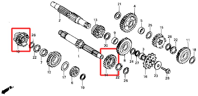

Då var de dags att uppdatera bloggandet/hojbygge tråden. Varit nere i Skåne hos min mor och min motormek (hennes gubbe) i hopp om att få färdigt motorn efter de fattades 3st packboxar och 2st kuggar som skulle bytas som var nedslitna i växellådan. dock är de tydligen sällan så med dessa gamla motorer och missinformation från tidigare ägare.
På bifogade bilder så ser man monterings processen i glatt sällskap med en lite manual och den obligatoriska mekar biran. De packboxar som saknades var följande: höger och vänster för veven samt packboxen som sitter på utgående drevaxel på motorn. I övrigt så var de de 2 drev i växellådan som är markerad på bilden. (möjligt jag har haft med denna bild tidigare.)
Allt var frid och fröjd fram till montering av kopplingskorgen med allt vad de innebar. De visade sig när vi monterade ner kopplingen att en av de piggar/tappar som man skruvar fast fjädrarna på var avslaget. så där är de bara att se om man kan få nån att fixa de överkomligt eller ett nytt lamell/kopplings centrum.
Dock fick jag funktionstestat växlarna och växellådan var klockren, so far so good. Sen var de vanligt strul med att inte alla bultar fanns för att få fast alla kåper, samt saknade stora bulten med bricka/hatt för att få fast kick samt drevet på axeln. Så nu är de dags att jaga delar/mek villiga deltagare. :D :tummenupp
