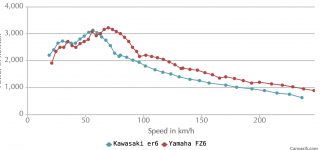

Avslutningsvis vill jag visa några kurvor som visar varför det är så förrädiskt att titta på vridmoment, utan att ta hänsyn till utväxling.
Nedan är en bild på vridkurva för två motorcyklar. Kawasakins parallelltwin har högre vrid på låga varv, men den varvar inte lika högt som FZ6 radfyra.
Nu hade det varit lätt att tro att en parallelltwin ger bättre acceleration, den visar trots allt högre vrid på låga varv.
Här kommer då det luriga. Om vi skulle dreva båda motorcyklarna till att få samma toppfart på varje växel, hur skulle då vridkurvan för bakhjulet se ut?
Japp, FZ6 ger mer vrid på bakhjulet över hela brädet.

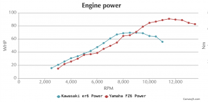

Hur kommer då detta sig? Om vi tittar på effektkurvorna för de två hojarna, så finns det mer area under den röda linjen än under den blå. Arean under kurvan är den tillgängliga effekten som transmissionen ska fördela ut på bakhjulet.
Ute i verkligheten är däremot inte alla hojar drevade till att få samma toppfart på varje växel, därför finns det gott om effektsvaga hojar som accelerar snabbare på ettans växel än hojar med betydligt mer effekt.
Tittar vi på våra exempelhojar, så är det faktiskt så att er6 ger mer kraft på bakhjulet upp till 50km/h, men det beror alltså inte på motorns högre vrid, utan på att tillverkaren valt att dreva den lägre.
