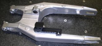

Svingen är för lång.
Ramen är inte styv nog och div. vinklar kunde vara bättre.
Hur hade du tänkt korta svingen på den? Du måste ju bygga om hela cykeln för att göra det... Vinkeln på bakdämparen måste ändras isåfall och om jag sett rätt så kommer ju hela överdelen av hojen behöva göras om då. Motorn sitter ju så tätt i ramen att det blir väl svårt att göra den stadigare, utan att en helt ny ram måste gjutas?
Med andra ord är cykeln världelös att köra supermoto på elitnivå med...

Det var hårda ord av en som vet !!!
1. Det finns färdig sving för motard.
2. Vem har sagt att ramen måste förstärkas ?? (Mycket stadigare än -08 vi har testat !!)
3. Sen finns ju det sving att köpa utfrån också om man vill. (se bif.bild)

Barret sa att ram måste förstärkas, och han kör ju husaberg och hade ju koll på att de testats.
På bilden ser det ut som att supermoto hjulet inte kommer mycke längre fram med den sving som sitter där, alltså måste den kortas längre fram, antingen genom att flytta fästet i ramen eller fästet i stötdämparen. I vilket fall så kommer det misstämma med bakdämparen. Att kapa nån cm längst bak finns det många som gör, men som jag förstod det var den aldeles för lång.
Ramen på 05 honda är vekare än ramen på 04 honda, ändå ser man 05orna i SM... Känns som att folk överdriver med hur styv ramen ska vara. Förstår att tex Stefan Ljungberg behöver en styvare ram, men då är han ganska mycke större än de flesta som kör supermoto.
Självklart har jag säkert fel men det verkar inte vara någon särskilt bra idé. Varför bygger inte husaberg motarden själva?
ps, det var något ironiska ord att den e värdelös att köra motard med, folk fixar ju att åka riktigt fort på yzf/rmz/crf/kxf...

Jag sa inte att ramen är för vek. Jag skrev "anpassa ram?" som en fråga, och förklarade sen vad det skulle kunna innebära.
Olle, hur kan du se att svingen på bilden t.ex. inte är kortare än orginal? Är väl inga som helst problem att få en kortare sving utan att för den delen modifera ram. Har jag inte fel så är det samma sving som KTM använder och deras SX o SMR sving är kortare än EXC och Husa sving(vad jag förstått). Rätt mig grn om jag har fel.
Sen behöver man ju inte vara Einstein för att förstå att en ram anpassad för enduro eller MX skulle vara helt optimal för supermoto. Det är förvisso en del av charmen med sporten, men jag tror utvecklingen (som redan startat)kommer gå mer och mer åt rena supermoto-cyklar.
Inte för att rätta dig, men såhär skrev du: "Ramen är inte styv nog och div. vinklar kunde vara bättre."
Nä men som jag förstod det så var den på bilden från en hoj som var modifierad med framskärm, hjul och bromsar. Det står inget om en kortare sving. Men okej, är den kortare så visst, då är det inget problem.
Som sagt, jag skev det som svar på på frågan vad som kunde behövas åtgärdas på ramen. Inte att det faktiskt måste göras.
Bilden visar en standard FE med supermotohjul och skärm. Ingen kortare sving på hojen på bilden mao.
