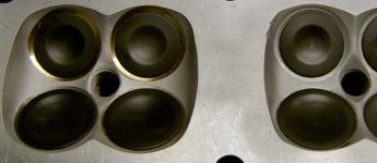

Tror att jag har problem med squishytorna...Nån som har tips på var jag kan få toppen tillsnyggad?
Rikard fixade till Gradin´s topp när han råkade ut för samma sak men det vete fasiken om inte din ser värre ut, chrille_08 gjorde samma grej med sin men jag vet inte var han fixade till den.

Då kan vi snart bilda klubb då....
Min topp blev uppsvetsad av en gube, minns inte namnet. Men han var grundaren av "Aero-Svets" i Bromma, tror jag det hette. Huruvida han håller på fortfarande vet jag inte, han borde vara 82 bast nu.
Själva återbildandet stod Matte Bohlin för.
Om det hände mig igen skulle Erik, Pro-service, få ett samtal.

Eller har månne en ventil gett upp? Ser inte skoj ut det där:gnissla . Smällde det bara till eller föregicks raset av någon speciell händelse?
/Ingvar
Jag är oskyldig. Fick tag på en motor från -84 som jag köpte som grisen i säcken. Den hade blivit utbytt efter ett haveri.
Så det var minst sagt spännande att lyfta på locket..
Ser illa ut i förbränningsutrymmet men i övrigt verkar motorn rätt ok. Den är på 1260cc, Portad, superhub koppling, svetsad vev som förhoppningsvis klarat smällen..smällarna. Nu ska allt isär för genomgång.
Ibland är det skönt med vinter!
Är det originalventiler i eller 29,5/24 (som är max på originalsäten i 1150-topparna), svårt att se på bilden? Är veven "helsvetsad" eller är den "fabriksvetsa" som dom blev från -83? Kul med lite vinterpyssel:) , men du får inte köra fortare nu då kommer jag ju inte att ha en chans att hänga med på nästa sommars drabbningar.
/Ingvar
Ventilerna är små som flugskitar..Det är original som sitter i men funderar på att låta sätta in 29,5/26..nu när den ändå ska upp på operationsbordet. Veven vet jag faktiskt inte, har inte grävt så djupt än. Om det går så borrar jag upp till 1290cc..om fodren räcker till?? Sedan måste jag tydligen montera större bromsar:)
26 på avgas betyder betyder att du måste byta säten också:tummenupp. Annars sätter du dit en R-topp och kan få dit 30/26 på originalsäten. Jag vet en för mig välkänd topp som kommer att få den behandlingen i vinter. Först tänkte jag bara klämma dit 30 på insug men funderar på att även sätta dit 26 på avgas när jag ändå är i farten. Original sitter det 28,5/25 i R-toppen.
