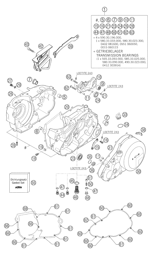

har hört att det ska finnas en skruv man kan skruva ur för att låsa motorn i ÖD men kan inte hitta denna, måste ju låsa motorn för att göra ett leakdowntest...
nr18 e skruven
