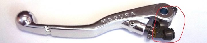

Jo då de är hemma, dock passade de dåligt med min typ kopplingshandtag, infästning för justeringspinnen ser mer ut som på enduron. funderar på om jag kan hitta den andra typen?
Någon som vet kanske?
Hej jag köpte de billigaste broms-kopplingshandtagen jag hittade på ebay och fick hem dem för 260kr. Det stod att de skulle passa 12-13 SMC vilket det visade sig att kopplingsgreppet ej gjorde (bromsgreppet passade perfekt).
Lite småsur efter att köpt nått som ej gick att använda så började jag kolla om det gick att fixa ihop på något sätt och märkte att konstruktionen såg rätt lika ut och kanske skulle funka med lite fixande. Tog bort extradelen som är svart på ditt grepp och fick dit svarta originaldelen (se bild 3) efter lite filande och fick även borra upp hålet så jag fick i sprinten och de två delarna. Behövde även fila ner höjden på greppet för att få på plats med hela på styret då greppet var lite bredare än original. Väljaren som justerar grepplängden tog i märkte jag och kollande om jag kunde vända den neråt då tog den i när jag kopplade så valde att korta ner den istället.
Går säkert att göra det snyggare med mer tålamod och bättre grejer än vad jag gjorde men är nöjd och funkar fint. Din ser rätt likvärdig ut mot den jag köpte kan säkert göra som jag. Öskar jag tog bilder när jag höll på då det är lättare att se men orkar inte ta lös det igen.
