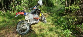

Väcker liv i min gamla tråd eftersom jag pillat på med hojen. En 10 kw motor, batteripack med Nissan Leaf-moduler 14S, dvs 58,8V fulladdat. Ca 5 mil landsväg eller ett par timmar i skogen i räckvidd. Toppfart över 110 med 1:3,5 i drevning. Mycket skoj som jag ska bygga färdigt i vinter så jag kan regga den i vår.20220821_165953.jpg

Blev det kinesmotor ? Vad är det för kontroller?

Det blev en Golden Motors HPM10KW och en Kelly kls72501-8080i. Jag började med en Daly BMS 14S 250A men har nu en JBD 6S-22S BMS. Med den kan jag ta ut lite mer peak Ampere.
