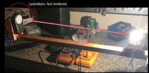

Som av en händelse fick jag i går hem min första H3 LED konverteringssats.
Slutsats:
1. Inte värt pengarna
2. Tekniken kan omöjligt fungera i alla strålkastare
Provning 1:
Mäta belysningsstyrkan (lux) på 50 cm avstånd från en ”naken” ljuskälla.
Alla ljuskällor drivs med 13,2V
Resultat:
Hella Halogen: 670 Lux (60W)
LED: 0 till 870 Lux (11W)
Xenon: 1720 Lux (42W)
Som referens:
När jag för ett tag sedan testade H7 lampor mätte jag dessa till mellan 700 och 800 Lux på samma avstånd.
Halogen
Glödtråd som är centrerad i lampkroppen.
Glödtråden monterad ”horisontellt” sett från lampans bas.
Ger ljus 360 grader i radiell ledd.
LED
3+3 ljuskällor på vardera sida om en mittkropp.
-Ljuskällorna placerade ca 3 mm ifrån en ”mittlinje” i lampan.
-Ljuskällorna monterade ”vertikalt” sett från lampans bas.
-Dessutom är ljuskällorna monterade i en ”försänkning” i själva lampkroppen.
Väggarna på denna försänkning samt de skruvar som håller kretskorten hindrar en effektiv ljusutbredning.
Resultatet blir att lampan endast ger ljus ca 270 grader i radiell ledd.
Det finns alltså två helt oupplysta områden.
Dessutom ger inte en LED lika mycket ljus i alla vinklar.
Vinkelrätt mot chippet ger den LED jag testat imponerande 870 LUX.
Men vid 45° ger lampan 450 LUX och vid 90° ger den 0 LUX...
Vad betyder det när man plockar i ljuskällan i en strålkastare?
Alla strålkastare visade liknande resultat: LED presterar avsevärt sämre än halogen både vad gäller ljusbild och maximal ljustyrka.
Nedan presenterar jag bara en strålkastare: Hella Comet 200.
En strålkastare som jag verkligen gillar. Liten, mycket trevlig ljusbild, ingen närfältsbländning.
Med halogen:
Belysningsstyrka (max) i ljusaste fält: Ca 7650 Lux
Med LED:
Belysningsstyrka (max) i ljusaste fält: Ca 2060 Lux
Men ljusbilden är helt åt fanders.
Slutsats:
LED är jättebra. I en strålkastare konstruerad för LED.
LED konverteringsatser kan omöjligt fungera i alla strålkastare då ljuset kommer från ett läge som avviker för mycket gentemot den ljuskälla strålkastaren är konstruerad för.

Att mäta ljusstyrkan från en naken lampa är inte tillräckligt för att avgöra om lampan är bra eller dålig.
Visst. Det kan skilja en del i totalt ljusustbyte från olika lampor beroende på konstruktion och om man anpassar lampan för en något högre eller lägre spänning.
Sådana skillnader kan du fånga upp med ditt test.
Men den stora skillnaden mellan olika lampor för fordonsstrålkastare är hur exakt ljuskällan är monterad i lampan samt hur stabilt den sitter.
Du kan få samma värde vid din mätning på två olika lampor som sedan kan ge radikalt olika värden monterade i en strålkastare eftersom dom är tillverkade med olika toleranser vad gäller ljuskällans position i lampan samt hur stabilt fixerad den är. Du vill ju inte bara ha mycket ljus. Du vill ju också ha ljuset där det skall vara.
Helt korrekt och som du ser i mina inlägg #55 och #56 så är det precis det som är problemet. Ljuskällan hamnar fel i reflektorn.
Och självklart duger det inte att mäta med den billigaste ljusmätaren från Alie*press under källarförhållanden för att få fram något nytt Nobelpris, men jag får iallafall något att jämföra med. Vilket duger gott i min enkla värld.
Men oaktat detta:
Hur ser dina egna erfarenheter på området ut, vilka ljuskällor presterar bäst i vilka strålkastare?
Men oaktat detta:
Jo. Jag såg sen att du hade kollat på ljusbilderna också och konstaterat att LED inte var sådär enormt bra ljusbild.
Jag har inga egna erfarenheter av att konvertera Halogen till vare sig LED eller Xenon.
Inte för att jag inte tycker att massor av ljus är bra.
Xenonkonvertering om man vill ha lite kvalitet kostar en slant och man får ballaster att försöka placera någonstans.
Vad gäller LED så har jag dragit slutsatsen att det finns en del problem med att få till en ljuskälla som har tillräckligt hög effekt för att vara ett alternativ som inte samtidigt begår självmord genonm överhettning pga att det dioderna är rätt känsliga för värme.
Det är väl först nu som det finns några LED alternativ som är ens i närheten av att kunna fungera ens hjälpligt som ersättare för Halogen.
Dom erfarenheter jag har är snarare av att det i dom fall jag testat är bättre att välja en 55W halogen av bra kvalitet snarare än att klämma in 100W halogen. Jag har dock inte mätt utan baserar det på upplevelse.
Dels för att jag upplevt att ljusutbytet blir bättre plus att man slipper risken att man bränner reflektorer och annat i strålkastarna.
Utöver det så har jag ju övervakning av lampor i bilen och om jag försöker byta till något som inte drar lika mycket ström som en 55W halogen så kommer jag att få åka omkring med en stor varningslampa på instrumentpanelen om jag inte samtidigt väljer att öppna styrboxen och löda in lite andra motstånd i övervakningskretsarna för belysningen. Och löda i styrboxen är jag rätt osugen på.
