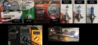

Jag testade lite lampor för ett tag sedan.
Testade som i mätte alltså.
Min egen slutsats blir:
-Osram NB är rejält överprisade.
-Biltemas "Premium" överraskade positivt!
Jag saknar utrustning för att mäta total ljusmängd (Lumen) så nöjde mig med att mäta på fast avstånd från en "naken glödlampa" och presenterar belysningsstyrkan (Lux) istället. Inte helt rätt, men gott nog för mig.
Inte lätt att få repeterbara resultat under "källar-förhållanden" heller men viss vägledning ger det mig iallafall.
Alla lampor drevs med 13,0V (vid lampsockeln) och alla låg i intervallet 54 till 57W.
Ett är iallafall säkert: Blått glas stjäl ljus...
Den kina-lampa jag testade gav ganska så exakt halva (!!) ljusstyrkan i mätpunkten jämfört med de "enkla" lamporna från Biltema och Osram...
Och se för tusan till att få fram full spänning till lampan!
Ett spänningsfall på en (1) volt (från 13 till 12V) gör att du tappar nära 25% av belysningsstyrkan!
Då hjälper det inte hur många fantasi-% det står på den fina förpackningen...
