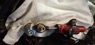

Gick ut i garaget och fortsatte lite på fästet.
Nu är dämparen på plats men fästet måste styvas men jag tror det det blir nog styvt om man svetsar fast kilar som kartongbitarna jag tejpat fast, det jag oroar mig för är om dessa förstyvningar blir för stora för att kunna lirka in fästet mellan tanken och övre styrkronan.
Som sagt jag vet som inte riktigt hur man ska få till nåt annat vettigt även o detta inte blir det snyggaste montaget av styrdämpare.

Nu har jag förstärkt fästet så nu flexar det inte men det funkar inte som det är då det kan röra dig framåt. Bakåt blir det stopp mot ramen men framåt kan det röra sig om man har hård dämpning och styrutslag åt vänster.
Enda lösningen tror jag är att göra ett fästöra I kåpramen och sen ett öra i fästet för styrdämparen.
Nu ser det hela ut då här.

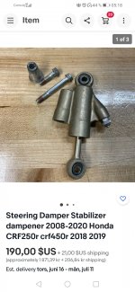

Det finns ju en smutt styrdämparen som sitter på Honda 450crf det är inte stor.
Sitter monterad på framsidan styrhuvudet och lagrar ned till undre gaffel kronan.
Så den sitter imellan gaffel rören.
2T mannen bor väll i närheten av dej 40 mil ich kanske kan han ha en liggandes. Jag själv har en på yamarotax supermotarden, framhjulet är ju aldrig i backen på den.

En CFR450 dämpare skulle möjligen vara ett alternativ om den går att få dit. Får nog höra om tvåtaktsmannen har nån.

Jag har ingen CRF-dämpare, dom kom 2008 så det är på gränsen till för nytt mot de hojar jag slaktar. Det kanske kommer så småningom. Dom har väl och andra sidan inte varit så värst kritikerrosade funktionsmässigt på crosshoj och på en landsvägshoj är det väl betydligt större krafter som ska dämpas.
Rotationsdämparen, den fungerar ju bra på motocross/enduro men de som haft den på landsvägshojar tror jag varit mindre nöjda. Jag har en liggande i min verktygslåda där har den nog legat i 20 år för jag tycker inte riktigt att den behövs på dagens moderna crosshojar. Men jag har ett par äldre hojar att sätta ihop framöver så det blir kanske att damma av den framöver.

Har varit ute i garaget och testat lite med, detta borde ju vara bra vinkel i mittenläget. Dock är det nog mer optimalt att ha fästet på tuben längre bak för att få mindre diff på hävarmen vid större styrutslag men det går ju inte då man måste ha fästpunkten centrerad för att få lika slag åt bägge hållen.
Ska testa men som det verkar skulle jag klara mig med en 90 mm styrdämpare, förlag har ca 35 mm kvar på slaget kvar på 120 mm dämparen. Skulle tro att en 90-100 mm styrdämpare också skulle passa betydligt bättre då den borde bli kortare.
Suck, ska man åka på att köpa en till styrdämpare.
