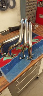

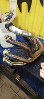

Började med 1000 våtslip sedan stegade upp till 2500. Avslutade med maskin o autosol. Fick hjälp av en vän att göra sista putsen.
Det höll väldigt bra men ett jävla slavarbete ?
