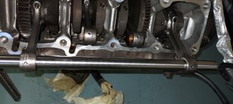

Ursäkta kapningen, men jag experimenterade lite på min motor.
Detta är säkert inte det bästa i världen att kolla stakar, men måste väl ändå ge en bra indikation när grejerna sitter i motorn?
Så länge man har fina vevlager utan glapp iaf.
Minsta skevhet måste ju göra det omöjligt att få igenom axeln, men det var sugpassning på min.
Det är ingen gammal rörbit, utan 400×20mm slipat axelstål.

De de är ger ingen hit om något är glappt eller "lite" vridet för alla stakar går ju vrida och vicka någon grad höger vänster i vevstakens lager "lagerspelet". Vist du ser om en vevstake vridit sig härrejössesmycket men de är allt. De viktigaste är att de inte glappar radiellt men de är svårt att känna med händerna om de inte är enormt sluta vevstakslager.
Jo, det är inget verktyg men en indikation som sagt. Speciellt mellan 1an och 4ans cylinder.
Kan inte känna att mina stakar går att vrida för fem öre. En visst spel i sidled på veven finns ju som bekant.
Vilken betydelse skulle det ha om en stake var utanför dessa mätningar? I formel 1 kan man tänka sig...

Med olja i lagarebanorna så är de svårt/omöjligt att känna de lilla lagerspel de är om de är fräscha lager. Ex en random bilmotor med acl lagerspel är bara 0.0125mm så vevaxeln måste va kruttorr för att man ska kunna vicka eller vrida stakarna så de känns med fingrarna. Mäta fram vickning vridning är däremot lätt men inte till någ nytta.
Vad vinner man då menar du på dessa mikroskopiska tusendelar som man inte ser? Unviker jag omedelbart haveri eller är det de enorma antal mil man kan få ut ur motorn?
Jag är osäker på om jag förstår frågan men ...
Lagerspel är standard på alla motorer, oljan måste få plats mellan lageryta och vevaxel.
Ang krokig kamaxel så har jag aldrig råkat ut för det men de går nog rikta.

Jo, så mycket förstår jag. Men kanske vi pratar om olika saker? Att jag inte kan mäta glapp i höjdled på tusendelarskalan kan jag förstå. Men menar att om en stake är vriden det minsta så kan det inte behövas mycket för att göra det direkt omöjligt att föra igenom axelstålet, speciellt från 1an till 4an även om oljespelen är involverade.
Men detta är kanske som du säger inte det intressanta. Jag har ingen utbildning i detta så jag menar inte att bjäbba emot. Tack för svar!
