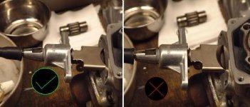

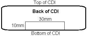

Här har du bilder hur strypningar kan se ut + rave motor med kabel.

Och de där bilderna fattar jag de två rave motor bilderna! och visningen när man klipper bryggan!
men va är det för andra bilder? jag ser tex ingen skillnad på de två bilderna när det är ett kryss och en bock? va är skkillnaden ocg vad är det för något? även de andra bilderna fattar jag nada? hehe

Angående bilderna va främst så du vet alla delar till RAVE motorn + vajer o allt andra, sen färgen.
Den bilden som du ser en cylinder o ett kryss & en bock, den bilden visar så du har den variabla avgasporten i cylinder år rätt håll, monterar man den år fel holl tar den i kolven så du vet.

Bara plocka isär förgasaren under o lossa stora bulten o kolla på munstycket som siter monterat på denna Bulten som du drar ut, om du har 110 skulle jag vart försiktig, men som alla 2T så går de inte förbestämma vilket munstycke just din hoj vill ha utan du får köpa en sats eller några o testa med, 120-125-130 o kanske upp till 150 så man är på säkra sidan, sen börja med största o se hur hojen känns, om den bludrar/varvar ej ut/ryker mycke, så ska du ha i mindre munstycke.
Den variabla avgasporten är hela altet från RAVE cdi till RAVE motor + vajer + allt vid cylindern, avgasporten är själva avgasporten som siter monterad i cylindern som dras upp o ner med vajern som Rave motorn drar i, kolla bild på avgasport.
Den avgasventil kommer att ändra timings avgasporten i enlighet med rpm i en 2-taktsmotor. Beståndet avgaserna blockering gör att motorn förlorar mycket kraft på "2 stroke kick". Motorn kommer inte att vara tillgänglig att andas ordentligt. Det enda det är bra för är en ganska bra botten dra. Beståndet avgaserna blockering är en metalblock ersätts med avgasventil som flyttar för att få de mest hästkrafter på varje varv.
här har du text från en annan sida, stavningen är fel angående att den va på ENG o jag överförde stavnigen i google, orkar inte rätt.
Den avgasventil (även kallad RAVE1 eller RAVE2 för RS125) regleras av en hjärna som justerar öppnandet av den hastighet som du är på. På höga varvtal det ger hjärnan för spolen att dra kabeln så att det finns en stor öppning, vid låga varvtal - liten öppning.
Liten öppning = hög motståndskraft = mer hästkrafter på lågt varvtal.
Stor öppning = lågt motstånd = mer hästkrafter på höga varvtal.
Så det betyder när motorcykeln är beståndet, kommer det inte få rätt motstånd / öppning på höga varvtal, vilket innebär att motorcykelns förlorar extremt mycket hästkrafter. Eftersom 2 slag blir början hästkrafter på 8-11 000rpms.
RAVE 1 är ett elektroniskt avgasventil, och RAVE 2 är en Vacum avgasventil. RAVE = Rotax Automatisk Variable
Angående avgas RAVE avgasporten så ber jag lite om ursäkt att jag skrev fel längre upp angående vilket håll avgasporten ska vara vänd när den monteras i cylindern.
Sen om den kan ta i kolven, nej det kan den inte.
Men om du plockar isär o kollar hela avgasporten när du gör rent den, kolla efter sprikor på den, om den går av så kommer den falla ner o kolven kommer ta i den o då kommer kolven ta skada o kanske ett ras.
Den mest avfasade delen ska vara vänd neror, detta är på grund av att när den är öppen max så ska flödet gå jämt i avgasportens överkant o inte hindras av Rave avgasporten.
Själv tycker jag det är mera skonsamt att aldrig någonsin starta den o bara ställa in den i ett mörkt men tort rum lagom svalt :yoparty
Men om man måste köra så är det mera skonsamt att köra lite strypt så den inte utväxlar full effekt, då sliter den betydligt mindre på alla saker i hela motorn.
Men vill man köra FP så fungerar det utmärkt bara man byter som sakt kolv typp var 500-800mil o ser till så motorn får sin smörjning så kommer den fungera många problem fria mil :)

De som är borta är avgasstrypningen som finns under tanken, det är en sladd som man bara drar ur så den är bara att koppla ihop igen.
Den andra är den strypningen som ska sitta på avgasröret som du fick med.
Och den tredje är cdi boxen, den som sitter på nu är den ostrypta.
