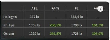

Verkar finnas flera modeller av Osram Nightbreaker i H4 den som tysken testar verkar vara nån som heter Gen 1 och är dyrare än varianterna Smart och Start. Tyvärr hittar jag bara Gen 1 på Amazon vilket jag vill undvika att handla från.
