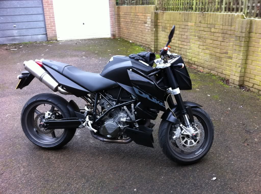

Var en stund sedan jag var här! sålde min SuperDuke för ett par år sedan för att testa på lite SM modeller. Har glömt lite om hur den kändes. Har nu igen börjat snegla på en sådan igen (superduke -06-07) mest för att priset passar mig just nu (runt 40-50) och man får mycket för pengarna.
Var och tittade på en idag! kändes ok trots att däcken var helt slut. Fick en känsla av att kopplingen tog lite långt ut (endast 900 mil på mätaren). Har dock endast kört nya motorcyklar de senaste åren och har kanske lite för stora förväntningar. Kommer inte ihåg heller hur min SD kändes.
Fråga jag hade dock var om tanken på dessa. Denna hade fått något släpp vilket jag kan leva med till det priset men jag fick nästan känslan av att den var omlackad. Den var matt svart vilket jag inte känner igen på dessa modeller. Är tanken helt mattsvart helt enkelt? :D (gäller alltså en 2005) och färgsättningen nedan:
http://i149.photobucket.com/albums/s80/matbmx100/a5bdda96.jpg
Hade en lite underlig sak för sig också då jag skulle starta den vid ett tillfälle. Tryckte på startknappen och fick ett riktigt skrapljud i motorn. Släppte knappen och provade igen. Inga problem alls den gången. Vad kan det ha varit?
Tacksam för svar!

Skrapljud vid start låter som klackarna på startmotorn har börjat klaga... Bytte mina på KTM-goddwill på en -06:a. De fanns någon uppgradering som borde vara gjord även på ditt objekt om jag inte minns fel. Min hoj lät till slut som en stenkross vid start. Tystnade helt efter operationen och hade sedan inga problem alls de ytterligare 500 mil jag körde med hojen.
