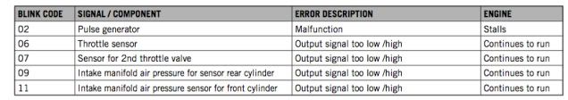

Försök kolla hur FI-lampan blinkar.. hur många snabba vs. långsamma.
http://i800.photobucket.com/albums/yy282/jmann_au/blink1.jpg
http://i800.photobucket.com/albums/yy282/jmann_au/blink2.jpg

Var ute och körde nyss. Efter ca bara 2 km börja lampan blinka. När den hade blinkat så misstände den en gång. Men helt omöjligt att se hur den blinkar, vad som är korta och långa blink, när har han slutat blinka och när börjar han om. Kan jag inte framkalla dessa blink med bara tändingen på? Googlade lite innan och hittade något om nått diagnosverktyg för att läsa av felkoder. Hatar maktlösheten när dessa förbannade lampor tänds både på bilar och hojar. Måste lösa det, besiktning om en vecka.
