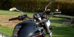

Jag köpte några raisers på Louis i Tyskland sök på LENKERKLEMMBOECKE
i deras katalog.Den höjer styret med 25mm och bakåt 16mm
Skickar med en bild på hur det blev
/Patrik
/Patrik
Ser skitbra ut. Ska kolla dom:tummenupp
