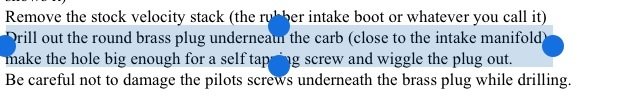

Jaha då va man igång med upprensning av fronten och 2tums modden. Alla delar hittade på ebay tack vare goda råd från tråden. Har en fråga dock, se bild nedan. Vet inte om jag är trög men är det dräneringen av luftburken som menas?

Texten avser hur man borrar ur en plugg över "Pilot screw" på vissa modeller (länder). Denna nål sitter på undersidan av huset närmast cylindern, se min bild. Du har sannolikt inte denna plugg, utan kommer åt nålen utan vidare.
