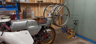

Gasar runt och njuter frukterna av ditt myckna och idoga arbete?

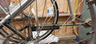

Nej, har inte tid. Har fullt upp med att hinna bygga klart rullstolen innan semestern och sommaren är slut. Har väl blivit någon enstaka sväng bara, men tänkte jag skulle ta en sväng till Mellstaträffen om ett par veckor så är väl lika bra att låta bli så den inte rasar innan dess ?

Haft fullt upp med rullstolen så har varken kört eller grejat och nu är det bara blött och kallt ute och lite långseg förkylning så man orkar inte ens fundera på att gå ut.
