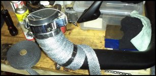

Lindat första röret.
Fan vad grått det var, inte ens i närheten av svart. :mad:
Nåväl, det är åtgärdat nu.
Bild 1
Var tvungen att montera fästet först då det annars hade varit omöjligt att få dit. Lindade några varv och trixade upp bandaget under fästet. Det borde hålla sig på plats då det sitter en rörklämma precis under. Dock inte den som är på bild där, bytte ut den senare.
Sen körde jag med rörklämmor under tiden jag lindade bara för att det skulle hålla sig på plats när jag höll på.
Bild 2
Röret färdigt och efter att ha provmonterat och konstaterat att det grå bandaget var på tok för grått gick jag lös med värmefärgen. Inte optimalt i långa loppet men det får fungera för denna säsong.
